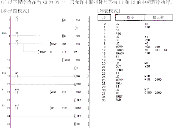

各位工友,请问三菱Q的中断程式EI,DI,I mask 怎么理解? 贴上Q编程手册内容,不知理解的正确不?
是因为 MOVP HOA(0000 1010) D10, IMASK D10,才得出结论 只有I1 和I3 允许中断吗? 谢谢

看看,我也不清楚!
