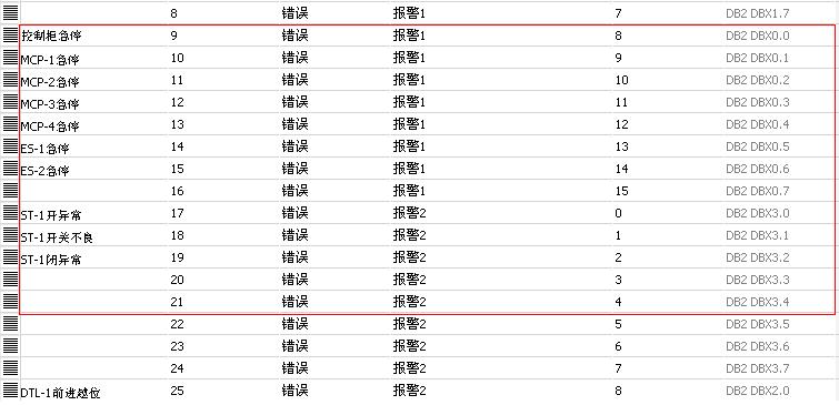

最近一个工程要用317DP2,和M277联合控制设备,通过以太网模块链接,
现在的问题是程序中有报警,但是报警视图中无显示,报警时用离散量做的,,不知哪位大神能解释一二,

1. 保证通讯正常;
2. 截图看看您的设置或直接把程序传上来看看。

后来问题解决了,原来是触发变量要1个字分一个组。如图
