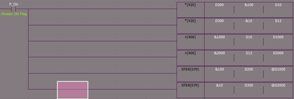

本人如今遇到大问题~想请教各位好心人~~希望各位路过。走过帮帮忙~~
如下三菱程序转换成OMRON的CP1H的程序该怎么写呢??
LD M8000
MUL D200 K100 D10
MUL D300 K10 D12
MOV D10 V0
MOV D12 V1
BMOV D200 D1000V0 K100
BMOV D300 D2000V0 K10
万分感谢~~~

发表于: 2009-08-19 23:24
如图

发表于: 2009-08-20 11:35
我写出来了不过我觉得你这个有问题啊
你用D200*100给D10 再用D10变址+D1000的这个都没有错
但是你用多位传送的时候你传送100个通道 D200-D299传给D1000+变址后的D10
这样的话你的D200不能随便用了 只能用做固定的
如果你D200一改你的存储器也会改了
