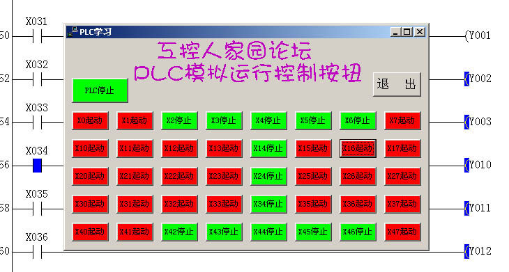

使用純軟體的方式來模擬PLC的動作
環境: GPPW+PLC调试模擬器. ^_^
使用方法:
1 先開啟 GPPW
2 載入PLC程式
3 运行梯形图逻辑测试启动,即模拟运行
4 运行PLC调试模擬器
動作:
可对X输入点进行按制。
目的:
方便同志们学习三菱PLC的学习和程序测试。
源代码下载
http://www.ymmfa.com/read-gktid-44876.html
[attachments=27512]

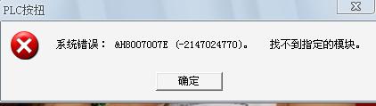

引用第1楼lzl46138于2009-08-19 18:51发表的 :
我的电脑打不开。
[attachment=27514]
出现和1楼一样的情况,该怎么解决?有哪位大侠知道吗?
用公司的电脑打开和此类似的一个文件——————“PLC控制仿真”,大概也是楼主上传的吧,没有那个什么DLL文件,也可以打开
同样的文件(PLC控制仿真)回到家以后,打不开了?

文件解压后,有一个DLL文件要放在同一个文件夹下。
