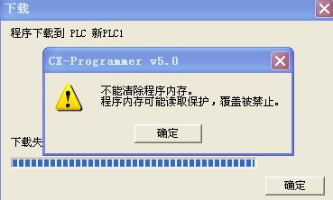

新买的CJIM-CPU12的PLC不能下载程序,求高手帮解

很明显,原有的程序设置了密码保护。

既然是新买的,应该是PLC的拨码开关的问题。调整CPU的拨码开关吧。。。

CX-P连机,新PLC属性右击,取消禁止覆盖!下载!断电,再下载程序。

这个也叫高难度 拨码开关 + 设置
