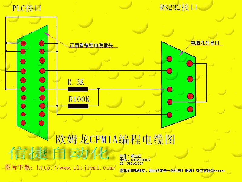

因为我的CPM2A的PLC链接电脑端口损害,不能以电脑链接。请问哪位大侠有从手编器接口转换到以电脑链接

CPM2A不是有两个编程口吗?
一个和CPM1A一样的,一个RS232C编程口吗?

请问是不是以下这条
