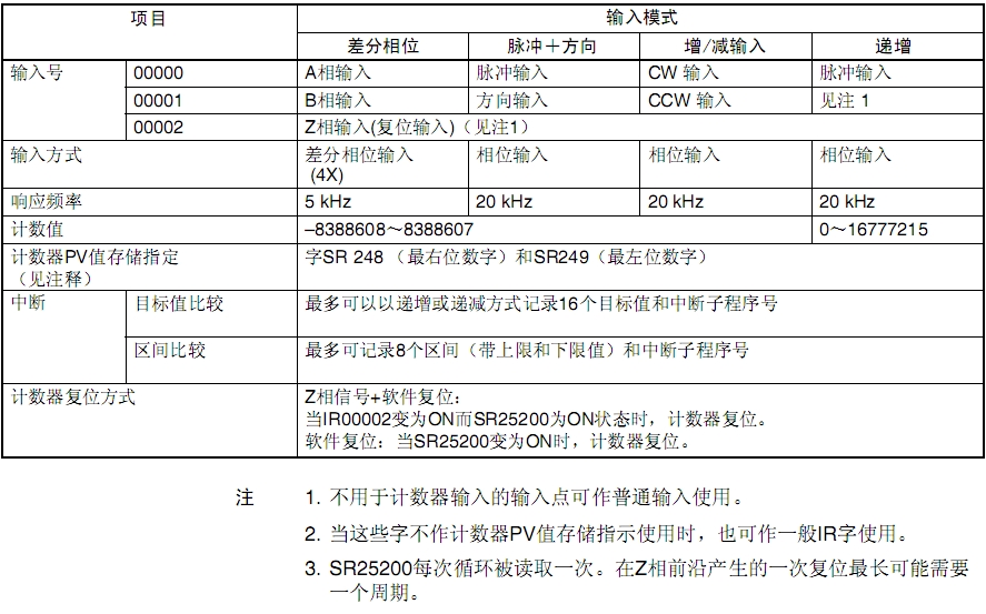

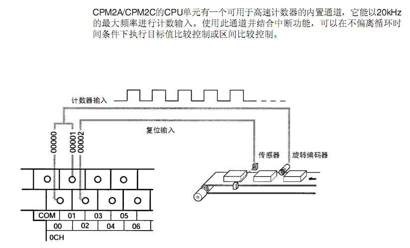

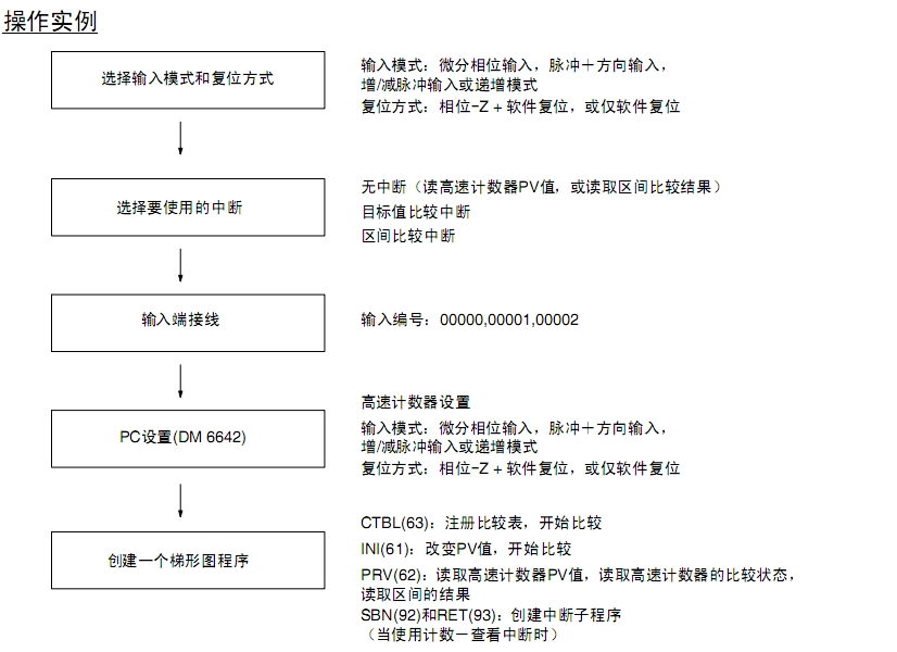

请教各位omron的前辈:我对omron是新手来的,今天想在一台机器上加一个计数停止程序,(就是用一个输入点做计数脉冲,到达设定次数后就驱动一个计时器,同时自动复位)PLC是CPM2A的,却发现怎么也实现不了,用三菱的就很好实现,请各位老大赐教,谢谢。

提供一些资料供参考
1.
2.
3.
4.
5.
