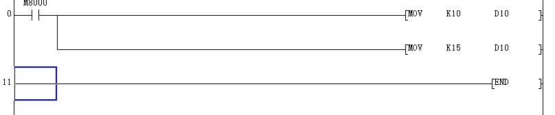

我装的是三菱PLC8.52版本的编程软件,我在原程序上把  mov K10 d10  中的k10  改为  k15,在按了确定以后,会在mov K10 d10  下面出现mov K15 d10语句,是不是编程软件设值的问题啊

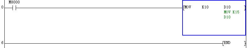

你这是加的注解,而不编程状态!

    引用楼主czg1127于2009-08-17 09:12发表的 三菱PLC编程软件的问题 :
    看看是不是插入模式。
    把mov k10 d10删掉就行了

    楼主看看是下面那种情况
    这是插入模式生成的格式
    这是注释生成的格式

    你这是注解行吧?

    吧插入状态切换回来就好了,INSERT
