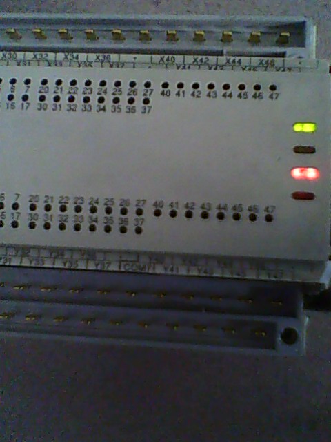

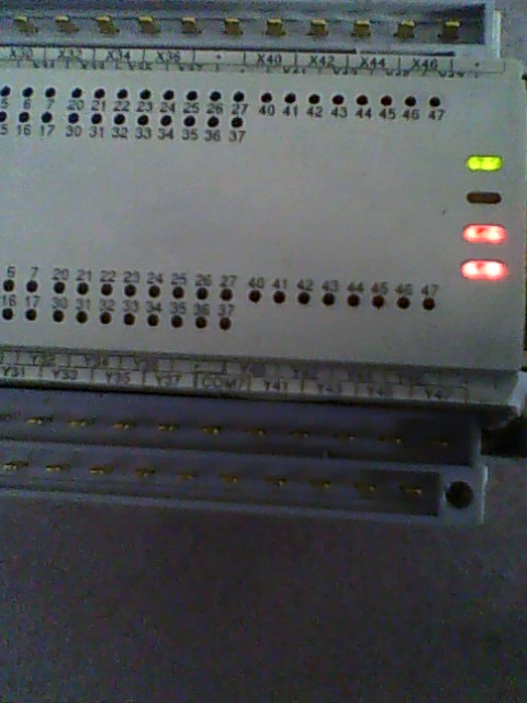

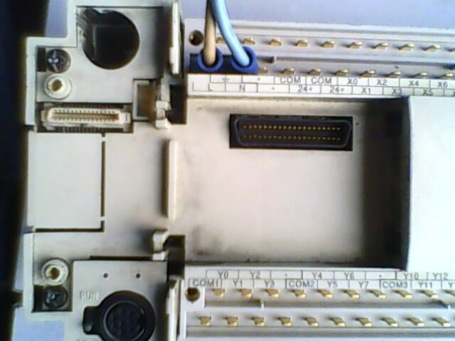

最近在学PLC,搞了个旧的三菱的,是FX2N-80MR,上面东西不全,没卡没电池。今天接上电,除RUN灯不亮外,PROG。E灯在闪。请各位论友看下,是不是坏了?谢了先。

还好,装上电池就OK

没有电池,数据丢失了。ERROR灯不停闪烁!

上电,下载一个简单程序试试!但电池应该装上.

装上电池.重新写一程式去.OK

没有电池,不能保存程序,安装电池后,下载程序应该可以的。

奇怪,程序不是放在eeprom的吗?电池不够电报警了吧

还好,这是个好的!!今天用手编和电脑联网试过了,OK!!
电池看了下,太贵了,要80RMB!?(抢钱哦)用二节7号1.5V的菲利浦电池串联后(3.18V)接入,搞定!
感谢楼上各位的回复,谢谢!!!!!
