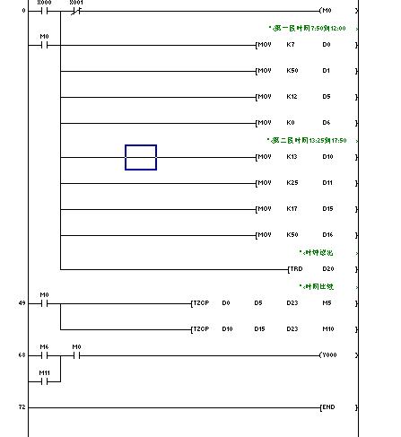

各位高手,我想做个定时控制程序,如何实现Y0早上7:50开机,中午12:00关机,下午13:25开机,下午17:50关机,谢谢大家赐教(最好能给个程序图)

新手为你编了一个,请大家指教!

非常谢谢,能不能掉电保持?

这个不存在掉保持的,是每次运行时程序写入的,有空一起研究一下哈,我也刚学,QQ:80889292
