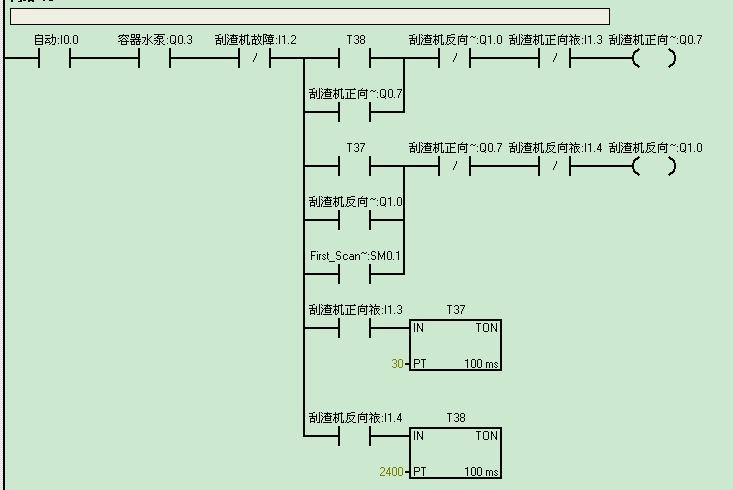

如图所示
现要求是:小车在自动位(I0.0),溶气水泵(Q0.3)运行时,正向运行(Q0.7) 碰到正向限位开关(I1.3),停3秒(T37),
          反向运行 (Q1.0) 碰到反向限位开关(I1.4),停4分钟(T38),再正向运行。周而复始
          溶气水泵(Q0.3),停止后再启动,小车还能自动按原来的方向运行。
          再仿真软件中模拟根本启动不了,请各位指正。

1楼  发表于: 2009-08-14 16:45
无法运行。你至少给个电机正传或反转的启动信号吧。那样电机正传才能自运行。
(后续应该按照你的设计思路开始运转吧 。没有仔细看后面的图 )

2楼  发表于: 2009-08-14 21:31
最好发张您模拟时候的图片上来,从程序逻辑上来说这段程序没啥问题。
模拟的时候不能启动或许是您的起始状态或者模拟的输入状态不对。

sm0.1就是个启动条件

4楼  发表于: 2009-08-15 17:01
楼主的程式有问题的,请重编

5楼  发表于: 2009-08-15 17:08
启动信号不能用SM0.1,SM0.1是开机时接通一周期,等你操作时N次周期都过去了,还有你说要先启动正的,那么也不能并在反向上。

6楼  发表于: 2009-08-16 07:58
引用第5楼hxl202319于2009-08-15 17:08发表的  :
sm0.1是该并在正向上,接通一个周期就断开,有Q点的自锁,可保证Q点有
输出。换向时有限位开关延时启动。“N次周期都过了”是什么意思。

8楼  发表于: 2009-08-16 09:17
呃……
有个关键的问题,在串联的条件中有个Q0.3如何满足?
该段程序若在Q0.3之后执行,并且Q0.3需要跟SM0.1一般上电即接通,那么这段程序中控制小车的输出点可能接通。
如果该段程序在Q0.3之前,或者PLC运行状态下Q0.3断开过再次接通,则控制小车的输出点不可能再接通。

9楼  发表于: 2009-08-16 14:31
引用第8楼sjm213于2009-08-16 09:17发表的  :
呃……
本截图是一个“污水处理”控制的片段,按照工艺的要求,小车的正反转都是在溶气水泵(Q0.3)运行后才可
运行。由此又产生一个问题,溶气水泵(Q0.3)并非一直运行,他是由调节池的液位来控制的,中液位时启动
低液位停止。假设此LAD片段是正确的,但是当调节池液位由低液位(溶气水泵停),再到中液位(溶气水泵启动)
此时小车就不会启动,因为SM0.1只会在PLC通电时,接通一个扫描周期。

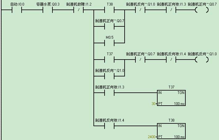

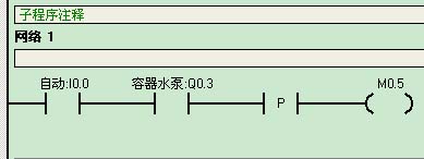

11楼  发表于: 2009-08-16 16:41
我看启动信号就用Q0.3的上升沿才比较合适
