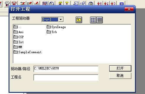

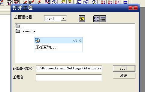

从公司电脑拷贝了个程序到自己的 电脑上!
但是无法打开!
情况如图

有可能路径太深!

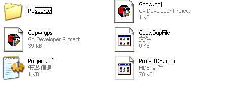

应该点击那个GPPW.gps(39KB)文件的.

软件版本是不是低了 打开1KB的 和打开39KB 的 你自己肯定试过了, 所以还是check下软件版本 去论坛里下载高级版本试试

2楼的呢? 若想通过直接点击文件GPPW.gps(39KB)来打开程序,那必须事前通过文件路径打开过此程序并且在目前的电脑上保存过!现在连第一次打都没打开,所以此方法基本无效(个人意见)

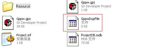

問題很簡單,刪除附圖中紅色方框內的文件後再開啟

软件的版本如图
