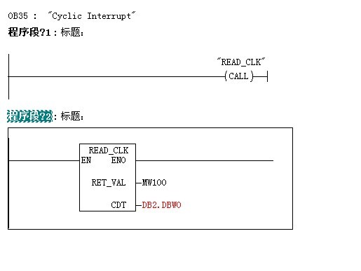

我在OB35中调用读取时间SFC1指令
在DB2中定义好的变量,数据类型也正确,但是写到程序中时,就显示调用了无效参数
怎么回事?

DT数据类型规定了数据长度为8个字节。
而你的数据长度DBW为一个字,2个字节。
你应该直接使用符号变量而不是绝对地址编程。

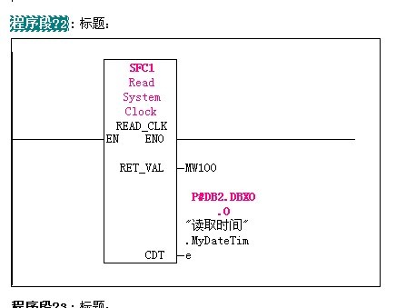

CDT的数据类型是“DATE_AND_TIME”。
参考:http://support.automation.siemens.com/CN/view/zh/21222026

3楼  发表于: 2009-08-13 11:14
引用第1楼cvlsam于2009-08-13 10:39发表的  :
DT数据类型规定了数据长度为8个字节。
那麻烦你给我举个例子,怎样用符号变量代替那个地址:DB2的0字节开始,符号名为MyDateTime
谢谢了,有点糊涂了

4楼  发表于: 2009-08-13 13:01
请在CDT端填入:DB2.MyDateTime

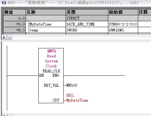

5楼  发表于: 2009-08-13 13:08
引用第4楼cvlsam于2009-08-13 13:01发表的  :
问题就出这里了,我写的就是这个还是不可以啊,如图

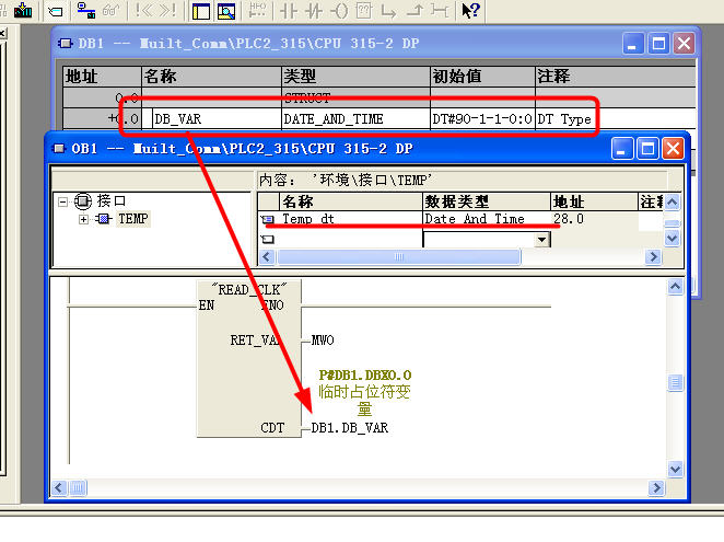

6楼  发表于: 2009-08-13 14:43
不清楚你如何操作的~~~
如果你实在搞不定,你不如在你调用处所处的块中建立一个临时变量,数据类型为Date_and_Time,然后将变量名直接填在CDT端即可,如同图档中的Temp_dt变量一样。
以上

7楼  发表于: 2009-08-13 15:21
哈哈,真是见鬼了,照你说的方法做之前我想试最后一次,结果又好了,我就想不通了,仍然感谢!
