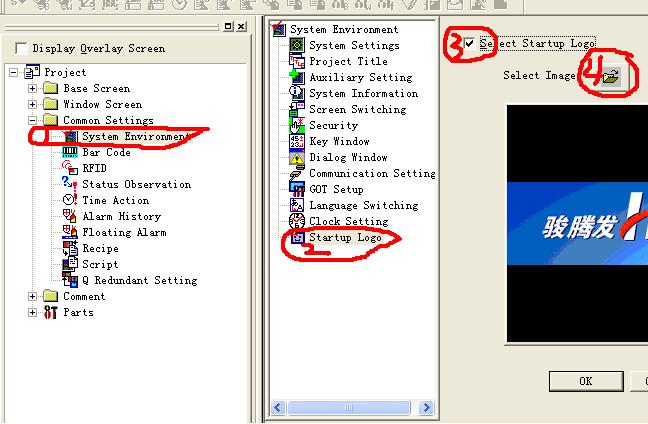

[    post][/post]求各位大哥帮忙解答一下,可以往三菱触摸屏《GT11**V-C(640×480)》加入公司的商标图案呀!如果可以,我该如何加入呀!谢谢!

我知道了,就是读入图像数据,然后选择添加。不知这样对吗?谢谢各位大哥解答!

可以的,还可以在启动LOGO那里设置,及启动时,你看到的不再是GT1000,而是你公司的LOGO

具体该怎么做呀!师傅详解一下好吗?我刚学有好多还不知道了,谢谢你!

4楼  发表于: 2009-08-13 09:40
按下面的步骤就可以了,
我这用的英文版的,中文版就是系统环境——启动LOGO

    引用第4楼mythic于2009-08-13 09:40发表的  :
    按下面的步骤就可以了,
    [attachment=27236]
    现在明白了,谢谢你我的朋友。以前看到过,就是没有做过。不好意思,献丑了。勿笑呀!

    引用第5楼gumeng于2009-08-13 09:58发表的  :
    客气了,论坛本来就是交流讨论的地方
