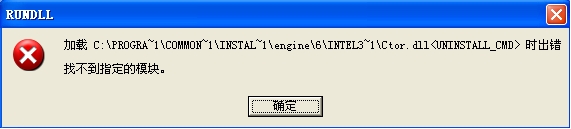

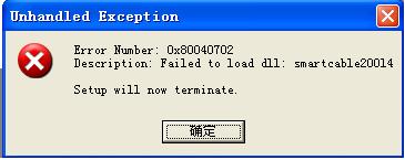

第一:你将你的系统地区语言设置为英语。重启动【方法】开始→控制面板→区域和语言选项→区域选项→英语(英国)→语言选项→详细信息→英语(英国)
第二:你将安装文件直接拷贝到你的d:/,不要放在文件夹里面。
另外要考虑你的系统问题。step7_v5.3只能在XP sp2专业版系统下安装,其它版本无法安装。另外提供如下完全卸载方法:
警告:
在卸载完成后,西门子文件夹和安装到您的电脑注册表中西门子软件都会被删除。如果这个文件夹中仍然包含的项目,那么你就必须复制到另一目录中使用【SIMATIC Manager】的文件>另存为(File > Save As) 。您还可以通过另外一种方式保存数据,在另一目录或在一个不同的驱动器使用函数"文件>档案(File > Archive)" ,这样就不用拷贝或移动使用了windowsexploer的项目,您的GSD的档案目录仍保存在" "<<DRIVE:>>\Siemens\Step7\S7data\gsd\""
重要提示:
首先利用授权软盘转移你的授权。(其实网络这么发达,这个可省略,重新找个)
1、通过"开始" >设置>控制面板>添加或删除程序" ,卸载所有的simatic应用项目。
2、然后重启电脑/编程器
3、通过菜单命令"开始" >运行>输入"regedit"",回车启动注册表编辑器 。
4、进入"注册表" ,并按"OK"确认 。该注册表编辑器,现在开始进入。(外国鬼子的系统可能比较麻烦,跟咱们不一样)
5、打开目录"HKEY_CURRENT_USER > Software" 。所以你会发现, "SIEMENS"子目录
6、选择这个子目录,删除它。                                              (这一步需谨慎、要确认再下手,别到时候哭鼻子)
7、打开目录" HKEY_LOCAL_MACHINE > SOFTWARE" 。在这你会发现另一种"SIEMENS"目录
8、也选择这个子目录,删除它。完成后,系统就会允许重新安装STEP7了。(这一步还是需谨慎、谨慎、更谨慎)
9、关闭注册表编辑器,然后完全删除windows系统目录中西门子目录(<<DRIVE:>>\Siemens)例如:D:\Siemens ,以及所有的s7档案。这个你可以打开搜索工具具,通过"开始" >搜索>文件/文件夹… … "并搜寻所有的"S7*.*"的文件。
10、在【开始】>所有程序-菜单里删除<Smatic>菜单
11、删除位于系统目录下的电子数据文件"simatic.cfg",例如:(C:\WinNT oder C.\Win98)
12、删除数据文件C:\RASETU*.*
13、从"开始" >搜索>文件/文件夹-里面搜索数据文件" citamis.str ",在windows目录下(如为C:\WinNT 或C.\Win98)找到后删除此档案。
14、此外,空回收站。
15、卸载工程到此结束。

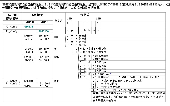

    小弟自学,学历低,搞不明白这些 16# (16进制) 后面的常数是怎么对应到200里PLC里的设置?
    比方说16#40 字节写到 SMB30 里 怎么和手册里的通信端口的设置( 00 0 001 00) 这些对应的呢?
    比方说16#02          这里的02代表是???????谢谢指教
    最好能帮我解说一下上面的程序..
    [ 此贴被dwbb在2007-11-10 12:08重新编辑 ]
    回收电器,PLC,变频,触摸屏,伺服。外地德邦代收款.
    bhqt
    精华主题: 6 篇
    发帖数量: 242 个
    工控威望: 5338 点
    下载积分: 8394 分
    在线时间: 57(小时)
    注册时间: 2007-04-11
    最后登录: 2025-12-19
    查看bhqt的 主题 / 回贴
    57楼  发表于: 2007-11-10 13:05
    首先你要弄明白几个重要的基本概念(1):字位、字节、字、双字(2)进制表示方法:二进制、BCD码、10进制、16进制(3)PLC的存储器结构:输入I、输出Q、存储器V、辅助继电器M、物理存储结构、实际显示结构
    弄清楚了就会明白的。具体资料自己去查找。现在就这个程序我说一下:16#02,表示16进制数2,转换成十进制的就是:2,你那个指令就是把2传送到SMB30里面。SMB是8位的二进制,简单说能一次区分8个开关状态,存储数据容量0~256(具体原理参照【微机原理课程】),16#02还没超过这个容量范围所以可以传送。
    16#表示16进制,PLC里面用他表示,是为了方便处理数据。一般按照8421码,用2个字符表示的例如: FA H
    10进制是人们习惯上的阅读、使用的进制。不为计算机所认知的,所以一般用2进制、16进制的。

    16#40 字节写到 SMB30  是否可以理解成 16#40    40先换成2#  1 0  000  00  是不是就是
    偶校验  8数据位  通信率38.400BPS  点对点协议的意思呢??
