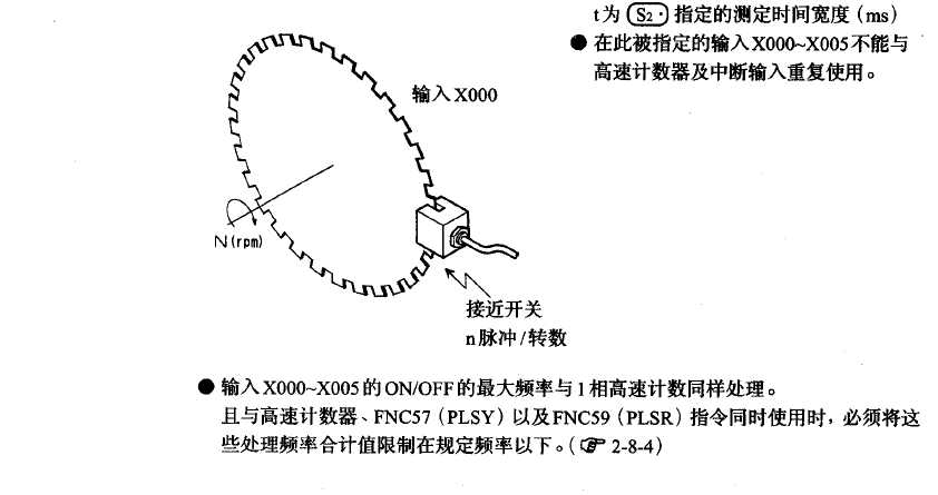

通过旋转编码器读取脉冲数进PLC,转换成转速的程序怎么写?
谢谢。最好附下解释。

一个思路是利用单位时间内获取的脉冲数换算成转速。

通过旋转编码器探测的脉冲数(A相B相)给与三菱PLC输入端X0、X1,单位时间内获取的脉冲数换算成转速

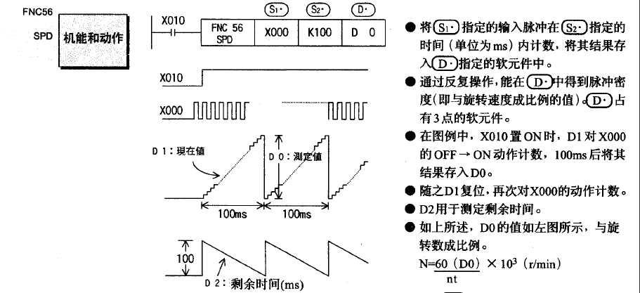

9楼  发表于: 2009-08-13 07:46
引用第4楼han233689于2009-08-12 14:42发表的 :
这个是我编的程序,高手进来指导一下,是否达到这个要求。工作要求精度是否高?
LD  M8000
OUT  C235  K9999
LDP  M8013
MOV  C235  D0
RST  C235
END

10楼  发表于: 2009-08-13 10:34
后期的处理程序呢?
仅这段看来没有问题啦,起码能将脉冲值放到D0了。
是否满足精度需要看您想要达到个什么样的精度。
如果精度确实不需很高利用SPD命令式很省事的。
