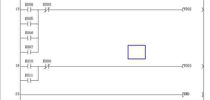

由于是新学,在书上碰到一道题,说用接在X0---X11输入端的确良10个键输入十进制数数0----9,将它们用二进制数据的形式存放在
Y0----Y3中,用触点和线圈指令设计编码电路
以上的这道题,我使终不明白什么意思,既然是十个数,应该怎么样存入在Y0---Y3中那,谢谢坛友们说的详细些

一个编码功能,一个输入点代表一个数字,X0=0,X1=1,……,X10=8,X11=9,把这个数字用二进制表示,为0000~1001,用Y0~Y3输出
ld m8000
mov k2x0 k2m0
ld x10
out m8
ld x11
out m9
ld m8000
enco m0 d0 k4
mov d0 k1y0

    希望帮忙看下:
    ld x10
    or x11
    adi x0
    out y0
    ld x4
    or x5
    or x6
    or x7
    adi xo
    out y1
    ldx2
    or x5
    or x6
    or x7
    adi x0
    out y2
    ld x1
    or x3
    or x5
    or x7
    or x11
    adi x0
    out y3
    他们 有的告诉我上面的这个答案,我还是看得不太明白,十个数字,那我应该把哪几个放在Y0中或者其它中那?

    搂主是否打错了 有ADI指令吗?

    Y0 Y1 Y2 Y3 看成是 1 2 4 8
    当按下X0 没有输出所以 认为是0
    程序好像有问题。。。。重新给你编个简单的

    X0  到  X10  分别对应数字是  0-9     Y0  为1   Y1  为2   Y3  为 4   Y4  为8  看成数码管的  8421 译码

    就是把0-9用四位二进制代码有y0-y3表示出来!用线圈和指令麻烦一点!用传送指令就简单多了!
