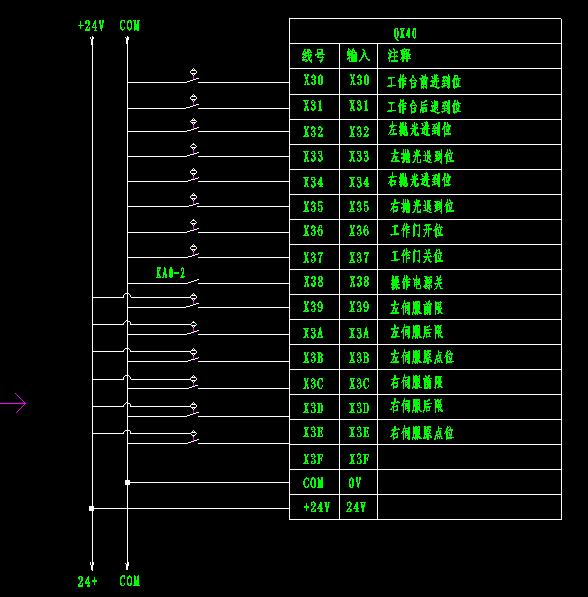

描述:输出
描述:输入
这里的接法不知道是不是对人有用,自己看看吧,没有用我就抱歉了,你讲的不是太清楚,你可以说一下你的PLC的详细型号。

我就想知道那个点在什么地方! 我现在连 COM在那里 我都不啊! 我什么东西都没有一个PLC

COM和24V都在PLC上。注意输入输出的COM 不要混在一起了。

太夸张了,COM应该就在PLC上啊,你不要老是强调你就一个PLC,你只要加一个24V电源,然后就可以用24V的出线直接和输入端子搭,前提是里面有程序。

问题是 我加在什么地方呢??郁闷??
