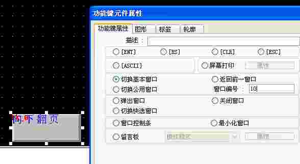

请教各位师傅我想用PLC程序来控制威伦触摸屏切换窗口画面不知道要怎样做,希望师傅们指点谢谢

如上图用功能键作按钮 输入窗口编后。点击一下这个按钮就到窗口10了
