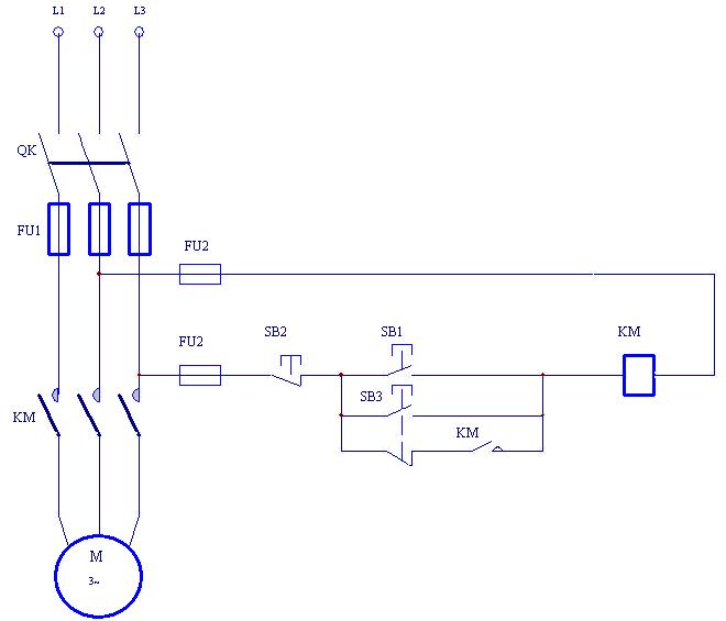

各位大侠好!
我是个才接触PLC的新手,请帮我看看下面的电路要怎样编程才具有相同的功能呢?
谢谢!

2楼  发表于: 2009-08-07 14:42
SB1=X1
SB2=X2
SB3=X3
KM=Y1
LDI   X2
LD   X1
OR  X3
LDI  X3
AND Y1
ORB
ANB
OUT Y1
END

3楼  发表于: 2009-08-07 14:43
SB1为启动 X0
SB2为停止X1
SB3为点动X2
欢迎相互交流,我的电话13837160447:

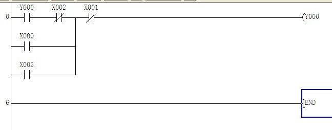

引用第3楼yjd20053480于2009-08-07 14:43发表的  :
SB1为启动 X0
SB2为停止X1
SB3为点动X2
[attachment=26927]
我仿真了一下,点动好象不行!
真的不行!
还是谢谢啊!

6楼  发表于: 2009-08-07 15:00
仿真软件需要响应时间的。
上面两个程序一定行。。。。

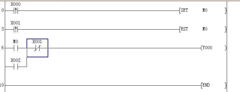

7楼  发表于: 2009-08-07 15:36
看看我这个
[ 此帖被qinshengyue在2009-08-07 15:41重新编辑 ]

8楼  发表于: 2009-08-07 16:07
引用第7楼qinshengyue于2009-08-07 15:36发表的  :
看看我这个
   [attachment=26944]
对了,可以用!
还可以更简单些吗?谢谢!

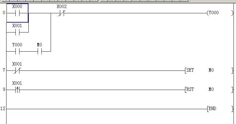

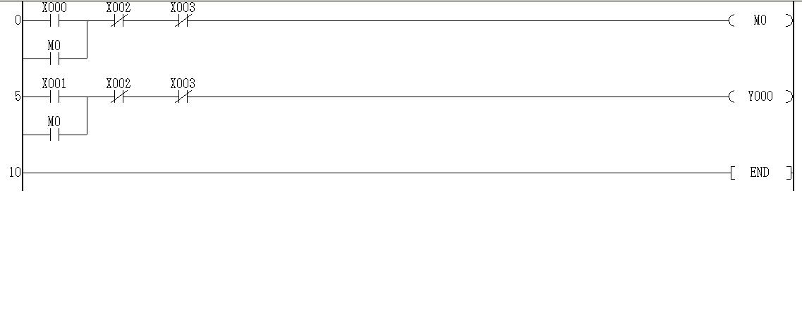

9楼  发表于: 2009-08-07 18:02
看看这个怎么样

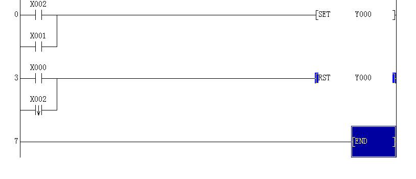

[upload=1] x000为启动 x001为点动 x002为停止
