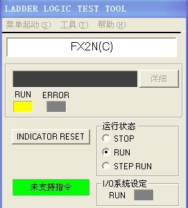

防真软件监控中.那个 未支持指令 是什么意思??????

就是你的程序中有目前这个模拟软件不支持的指令呗

引用第1楼zyfzxh于2009-08-06 22:16发表的 :
例如模拟量的指令,高速计数器的指令等。。。。

三菱模拟软件中 部分指令是不支持的 例如高速计数器等

运动控制指令也是仿真不支持的
