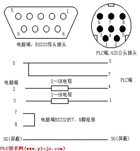

请问三菱FX2N系列PLC与计算机串口通讯电缆的制作方法。

我试过了很好用!!

小心,不要带电热拔插,当心烧坏串口

我想问下这些电阻是怎么焊接的?要是就这样焊上去再包起来不是很难看吗?

直接购买电缆啊SC-09,很便宜到处都有!自己焊接的质量不可靠!
