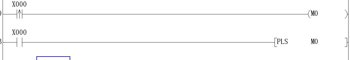

图中二行程序可否等效?有什么不同,请指教,谢谢!

1楼  发表于: 2009-08-06 08:59
一样的,看一下上升沿的时序图就OK了。

2楼  发表于: 2009-08-06 10:35
异曲同工

3楼  发表于: 2009-08-06 11:20
你去试试FX1S机型,第一种程序能输入吗?
第一种程序纯粹是因为硬件的进步才产生的。

4楼  发表于: 2009-08-06 11:29
不是吧, 第一条指令是当X0  ON时  MO一直保持ON    也就是说X0有ON    MO就ON;
第二条提令是上升沿脉冲,也就是X0  ON的第一个周期  MO才ON   下一个扫描周期MO就OFF了。

5楼  发表于: 2009-08-06 11:58
对于我们这些初学者来说先看看教材,编程练习下载个仿真软件演示一下就明白了。

6楼  发表于: 2009-08-06 21:55
在FX2N中几乎一样,在早期的机型中就不一样,第一条就可能无法写入

7楼  发表于: 2009-08-07 07:57
4楼 5楼
你们仿真过了吗???

8楼  发表于: 2009-08-07 08:44
引用第5楼machao2300于2009-08-06 11:58发表的  :
第一条用的是|↑|,而不是| |,前者是取上升沿
