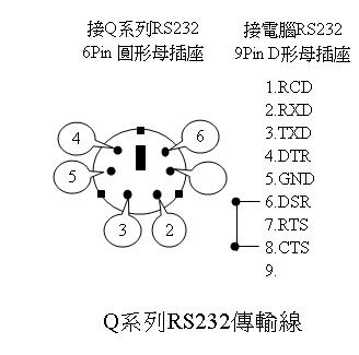

请教:本人按网上教的方法制作三菱Q系列PLC传输线不能正常通讯

网上有两种接线图我均试过,是什么原因?CPU是Q02H

試這個看看吧!

我记得Q02H是带usb口的,用普通的usb线就可以编程
