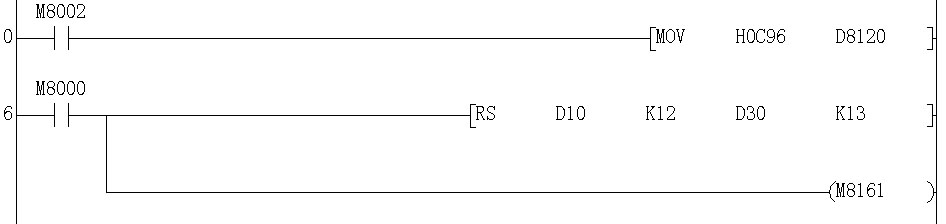

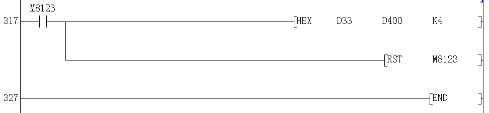

下面是三菱PLC中485BD与变频器通信的截取程序,为什么PLC读取变频器中当前运行频率从D33开始,而不是D30,我想了号长时间,也不明白。请高手指教。

你看看相关手册就明白了,是从返回的信息内容中提取的!

读出频率指令,前三位分别为控制代码和变频器站号,第四位开始才是读出的数据。
