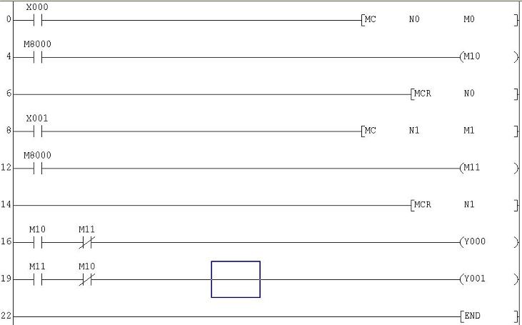

怎样用主控指令来控制电机的正反转,不是很的要领,请大家指教

只是将原来的条件用主控指令写出。
简单的示意:
互锁和外部接线、延时等自己考虑。

还有什么要求?
直接用M0、M1亦可。
