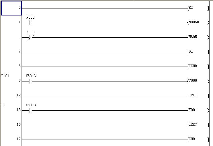

自己学习编中断程序,在三菱软件中仿真,但没有达到原定的目标,不知是什么原因?
是不是程序错了,或三菱软件不能仿真中断程序?
那位高手知道,请跟贴,谢谢!
程序如图示:

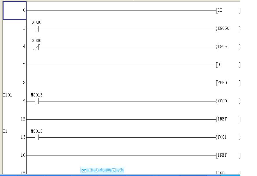

图片可能看不清,再发一个

发表于: 2009-08-04 13:50
仿真软件无法模拟,需要实体PLC试验。

发表于: 2009-09-15 15:45
无法模拟,写入后CPU出错,

发表于: 2009-09-15 20:01
指针I101和指针I1均占用X1 ,X1不能用两次!
