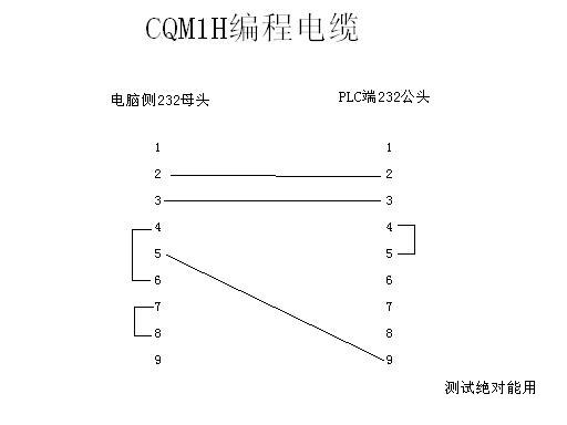

CQM1H编程电编,与论坛中一些接线方法一致,经测试绝对能用

一边DB9公头,一边DB9母头
经测试,CQM1H CPU51,以前买的一条用于此款PLC的编程电缆(另一种通讯口),用了RMB 350。
现在几块钱搞定了(连接头加线)。
经测试,完全能用。

感谢!像您这样的人应该加分
