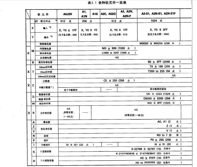

三菱A系列PLC里面,有B开头的触点或者寄存器或者继电器之类的吗?我以第一次用A系列的,例如B214 B215这些代表什么

看看有帮助吗?
谢谢,要是能知道L和B每个点的功能就好了,我到三菱网站上下载的A系列手册都不能用,打开就出错。有详细介绍的书吗?

链接继电器,在主站内导通,那么在其他的从站内均导通
那他们是怎么工作的呢?B和L,这个是怎么用的呢?有没有详细资料发份来,现在急需,下载的A系列资料不知道怎么的,打开老有问题
