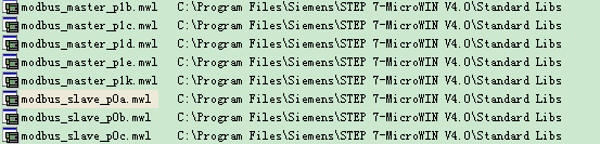

我安装了下载的库文件

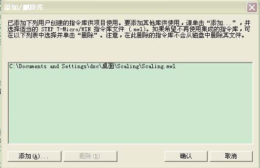

使用s7-200的添加菜单

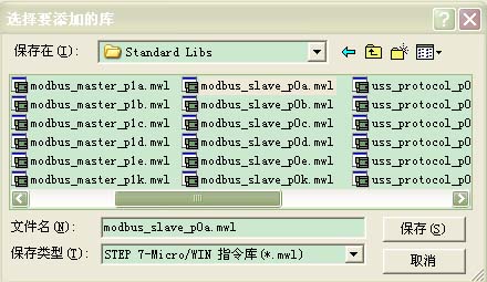

怎样才能把该库文件添加进去呢?

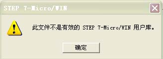

你使用的软件版本为安装版还是补丁包?

是本站提供的免注册安装SP6

是安装的这个

是通过免安装主体补丁的SP6

是先安装本站提供的补丁,再安装主体。

西门子不是开放Step7 microwin V4 Sp6版本的下载吗?
为何安装版不用要去用补丁版?那不是在自讨苦吃?

你将你的软件版本升级为Sp7
或者
卸载你目前的版本直接重新安装。

好的安装Step7 microwin V4 Sp6

是要安装补丁包的
那样是不行的
