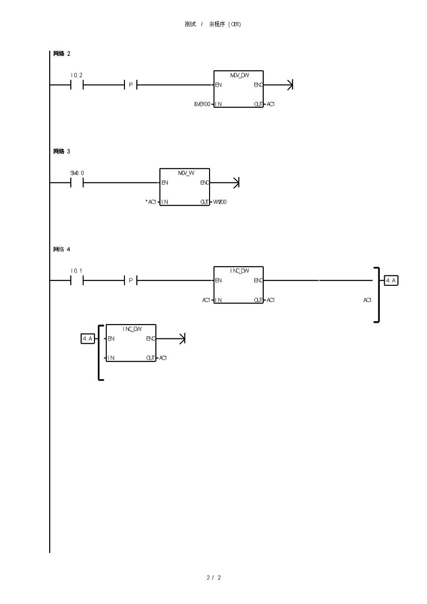

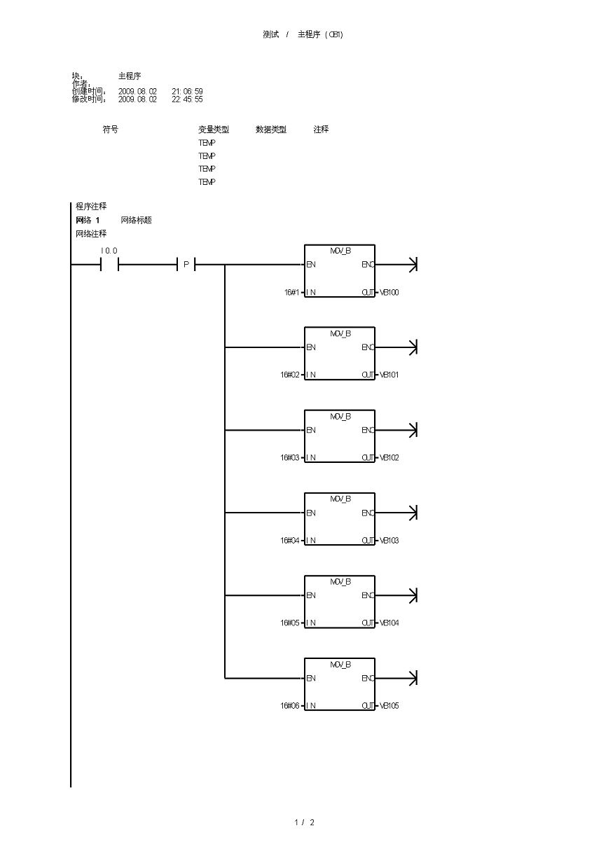

一按I0.2VW200就变成258,算不出来了,求助

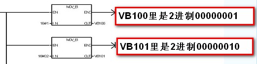

VB100=VB100.7-----VB100.0(8位)
VB101=VB101.7-----VB101.0(8位)
VW100=VB100,VB101(西门子的字元件低8位在前VB100.7,VB100.6,VB100.5........)

关于&和*的是地址和指针,这两个分别在什么量时使用呢,书上有表但是不理解要死记硬背的吗
程序里VW200怎么是258
