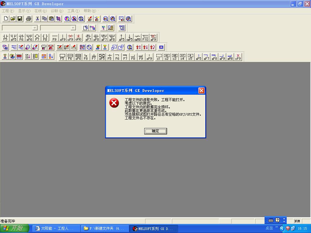

请教各位高手:我下载的压缩文件解压后怎么不能打开呢?提示如下图

或许你的软件版本低了.

版本问题!

你的软件版本低了.

下载个 GX 升级包,

可能 文件名字太长,把他拷到E盘,并且改个简单的名字。
