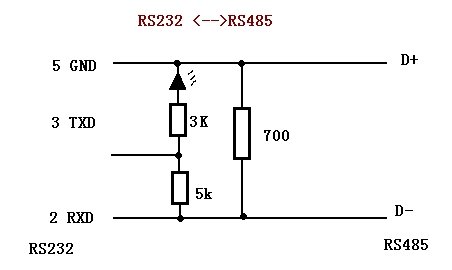

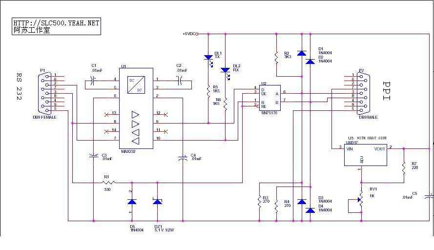

S7-200编程电缆接线图
无IC芯片的接线图有烧端口的可能,不要带电插拨!

不应烧的只是信号没有多大电流

—77还是有点担心,不敢试

还是用上面一个的好!如果换一片MAX489就可以422和485两线和四线的都可以并存的
