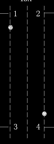

那两个小白点是什么意思

表示在选择位置----接通

根据你的图,表示左的时候,1-2接通;右边的时候3-4接通

相当于一个开关的位置,开关向左面拔时,在图纸上显示一个点,向右面拔时,在右图上显示一点。触点工作同2楼的朋友说的一样。建议你多看看一些基础知识。

二楼正解!

三位开关,左白点表示做接通,右同理!
