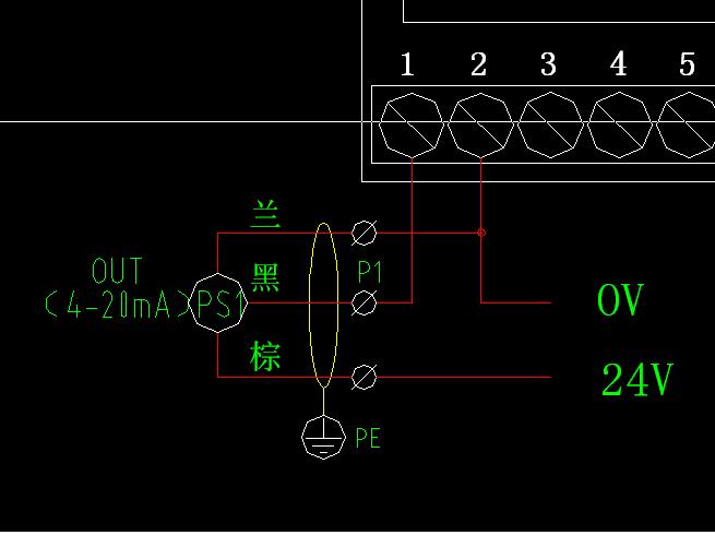

电源DC24V输出4-20mA的2线压力传感器怎样与三菱fx-2ad接线?

将AD模块上电流端子和电压端子短接后 连接传感器一根线
COM端再接另外一根。

我也是这么连的,可读出模块中缓冲寄存器的值为什么不变化呢?
传感器要求是DC24V电源啊,VIN1和COM1间无电压啊

信号的正负试着换接一下

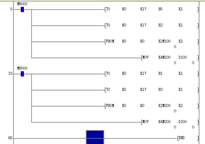

若不行程序方面可存在什么问题呢?

调换接线也不行啊
程序应该无问题,基本都是照说明书照搬的。

好像通道1和2的m要错开16位吧

郁闷那.......
这样还是不行啊,我又将压力传感器换成了电源为DC12-24V、电流4-20mA的二线温度传感器,它的测量范围是0-50°C ,数值还是不变化。请教我还有那些地方做的不对吗?

传感器接线有问题或坏了

另外要与主机连了没有,他的5V电源要主机提供的

连了,主机是FX2N-16MR
温度传感器是好的,我用西门子EM235试的,结果正常
估计接线有问题,第一次使用还请帮忙!

你在输入端接一个250欧电阻,把短接线拆掉,接到VIN处,输入端没有电压,如果接线没错,可能是传感器坏了。应该有1V左右的电压。

因手头没有250欧电阻,你的方法无从实验。我估计还是我的传感器接线方法不对,不知你有没有电流型传感器接线图片事例啊?

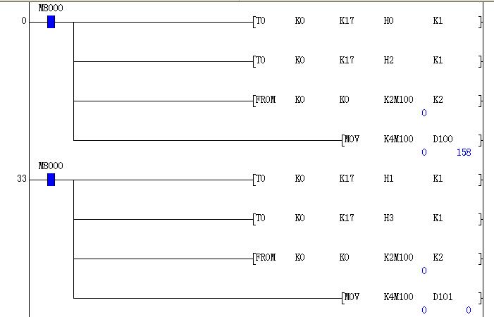

刚才我把模块短接线拆除,想用电压型试试,随找了一只1.5V的干电池直接接在了VIN1和
COM1上试了试,D100的值就由0变化为158了。如图
对了,请问模块的偏益与增益如何调整,在什么情况下调整!
