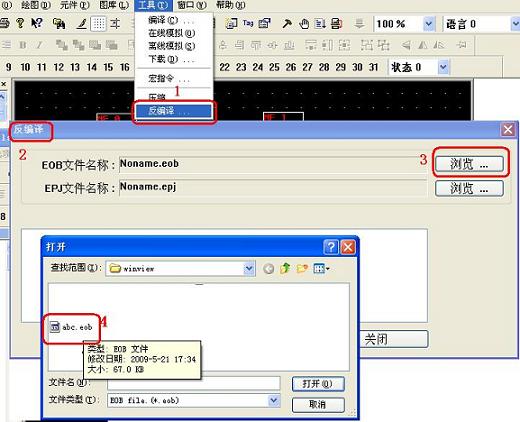

eob怎么打不开 谁有这方面的软件发一份给我啊

这个需要进行反编译后才能打开
若是cmp文件则需要解压缩
软件自己下
http://www.weinview.cn/index.asp

怎样反编译可以说清楚一点吗 应我是新手 请将仔细一点 谢谢

看了还是不明白 好像是是要与触摸屏一起吃可以用是吗 我是刚开始学的 请前辈指点一下迷津啊谢谢了

通过触摸屏程序编辑软件:
选中文件后点击“反编译”完成操作。
