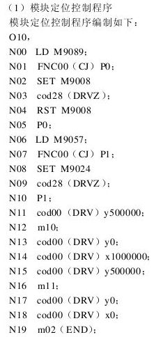

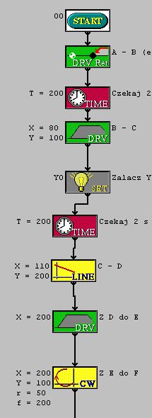

2、以下20GM可视化程序类型和20GM cod代码程序之间怎样相互转换?谢谢
20GM可视化程序
20GM cod代码程序
