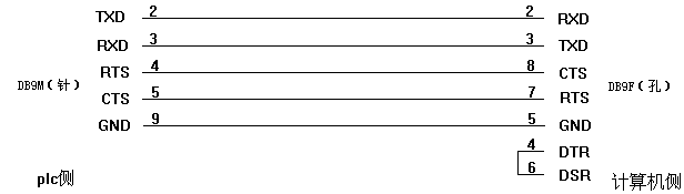

请教各位师傅关于CQM1H-CPU21用9针与笔记本9针怎样联机,那位师傅能详细介绍一下联机过程最好有图解,小弟不胜感激

首先自制一根电缆,如图:
然后打开软件选择自动在线即可或选择正确端口根据plc型号选择联机

我照你的接线方法就可以联机了谢谢1楼的朋友
