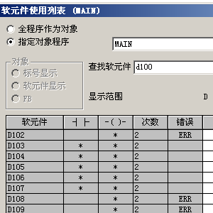

使用GX-Developer软件编程,看见其菜单“查找/变换”→“软件使用列表”中的软元件后面为什么有的"ERR"的提示呢?(具体见附件中的截图)我查了软件的资料手册说:“软元件只在源处 或者是目的地处中的任意一处被使用的话 会表示 ERR ”,这个大家有没有碰到过,对编的程序有没有隐患呢?

没见过,提示ERR的话出现(如图所示)

你自己看一下出现ERR和没有出现ERR的编程序有什么不同

没有什么不同呀,感觉都差不多的,用软件的程序检查是没有错误的

这个可以忽略

软元件没有赋值就使用,或者只赋值没有引用,都会出现err,但是对程序运行没啥影响。
比如 : MOV D0 D1
MOV K2 D2
D0,D1,D2都会出现err
MOV K2 D0
MOV D0 D1
只有D1会出现err

对程序没有影响,它只是表示元件在程序中,只使用了触点或只使用了线圈。
