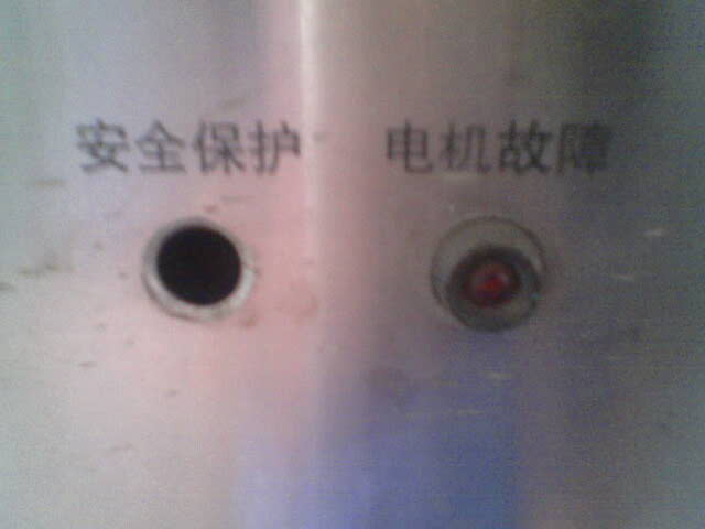

  干了十多年,不知道这种指示灯泡的型号!买,没有型号,买了多年没买到!这是发光二极管,DC24V.见图,左边的是固定到操作面板的圆孔,直径8毫米,右边是指示灯泡固定到操作面板上.                                        请高手指点!

买不了就改指示灯嘛!

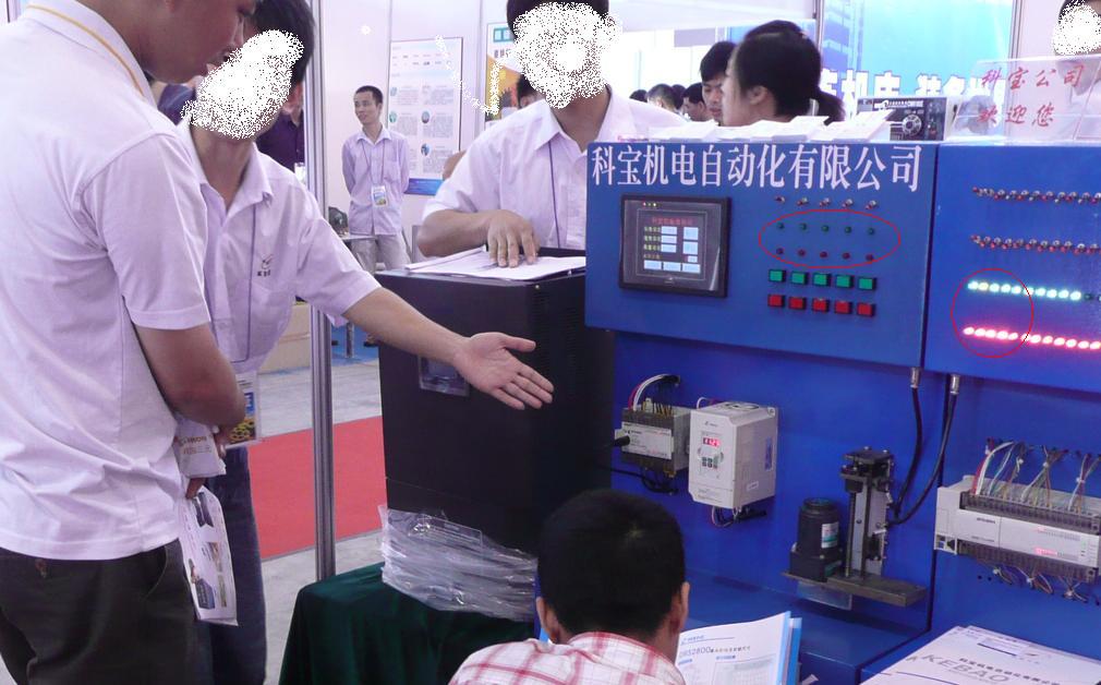

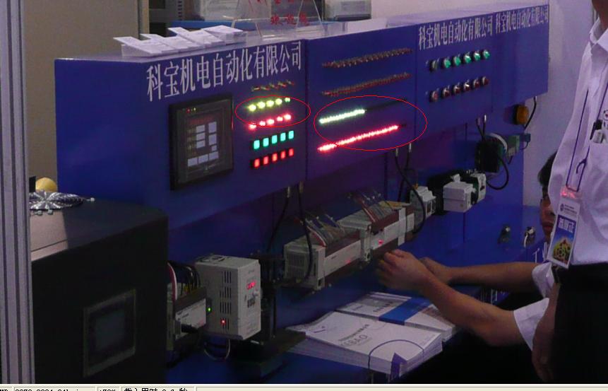

    这种东西,大把了,不信我贴个图给你看看,在展会上我装了个展示台,装了几十个呢!图上圈的都是你说的那种。
    而且制做起来也方便,用原来的外壳,去电子元件买几个LED灯,也就是发光二极管,告诉卖货的老板你要接几伏的电源,再买个电 阻不用说你也知道怎么做了吧!!!!
    [ 此帖被易志刚在2009-07-30 10:23重新编辑 ]

    我们公司就是做这类指示灯的, 而且我就是设计这类指示灯的.
    呵呵. 告诉你吧, 你去买一些LED, 当然质量要过得去的. 颜色那些你自己喜欢,感觉行就行.当然最好与原来的相配.  然后,不管是红色的还是绿色的(红色的LED 的额定电压是2V, 纯绿色的是3V(不要买草绿那种,亮度太暗了没意思), 用一个1N4001-1N4007的二极管与LED串联,当然LED的极性不能接反,如何判断? 想在这行混, 就别问了,自己动手吧.然后LED的另一只脚接一个电阻,电阻按电源电压来取的.如果是AC24V, 电阻值取820欧姆左右,但电阻不能太小,否则回烧坏LED. ,如果空间允许, 可以给LED反并一个普通二极管更好. 如果是DC24V, 电阻值取1.8K左右.亮度的调节由电阻值决定.LED的电流最好是控制在DC15毫安以下, 那些说20毫安的用在你这里不合适! 其中的原理简单得很! 还有重要的一点,如果你的设备启动时有浪涌电流或峰值电压,需要考虑加保护元件。 想在这行混, 其他的就别问了.多翻模拟电书籍,多上电子类网站, 别看那些没穿衣服的MM, 那样会张口水疮的。

    然后,灯头不要我说了吧?把旧的取下来,把内容去掉,灯头和我前面所说的LED组件装在一起,涂点胶,OK啦!

    很间单,普通220V或380V指示灯拆开,里面有二个电阻,把阻值大的电阻短接就可以了。
