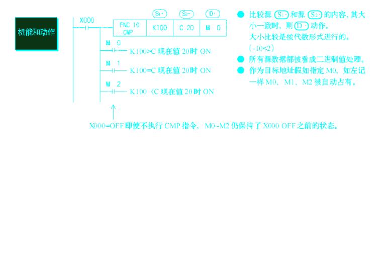

    CMP   D128 D130 M0
    比较指令,将D128的数据与D130的数据做比较,若D128大与D130,则M0为1,若D128与D130相同,则M1为1,若D128小于D130,则M2为1。

    不知道你要用比较的结果做什么,如果只是开关量
    ------[<= d1  d2   ]---------------------可以接要驱动的指令线圈
    ------[ >=   d1   d2]--------------------可以接要驱动的指令线圈
    ------[ <>  d1    d2]--------------------可以接要驱动的指令线圈
    [cmp   d1   d2   m3]----------------当d1>d2时m3  on     d1=d2时m4  on     d1<d2时m5  on
