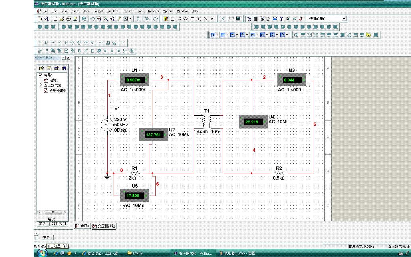

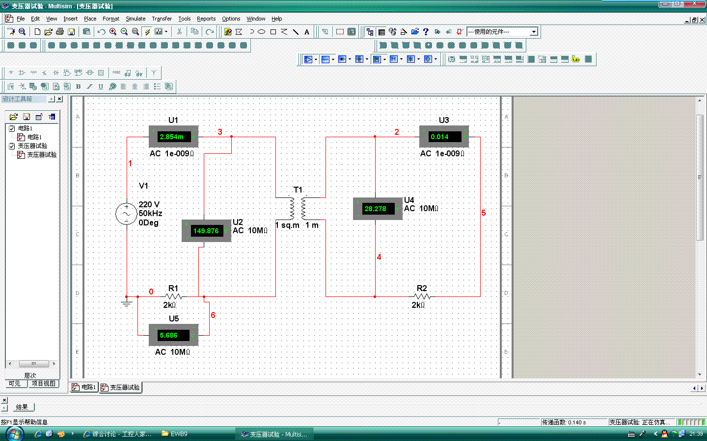

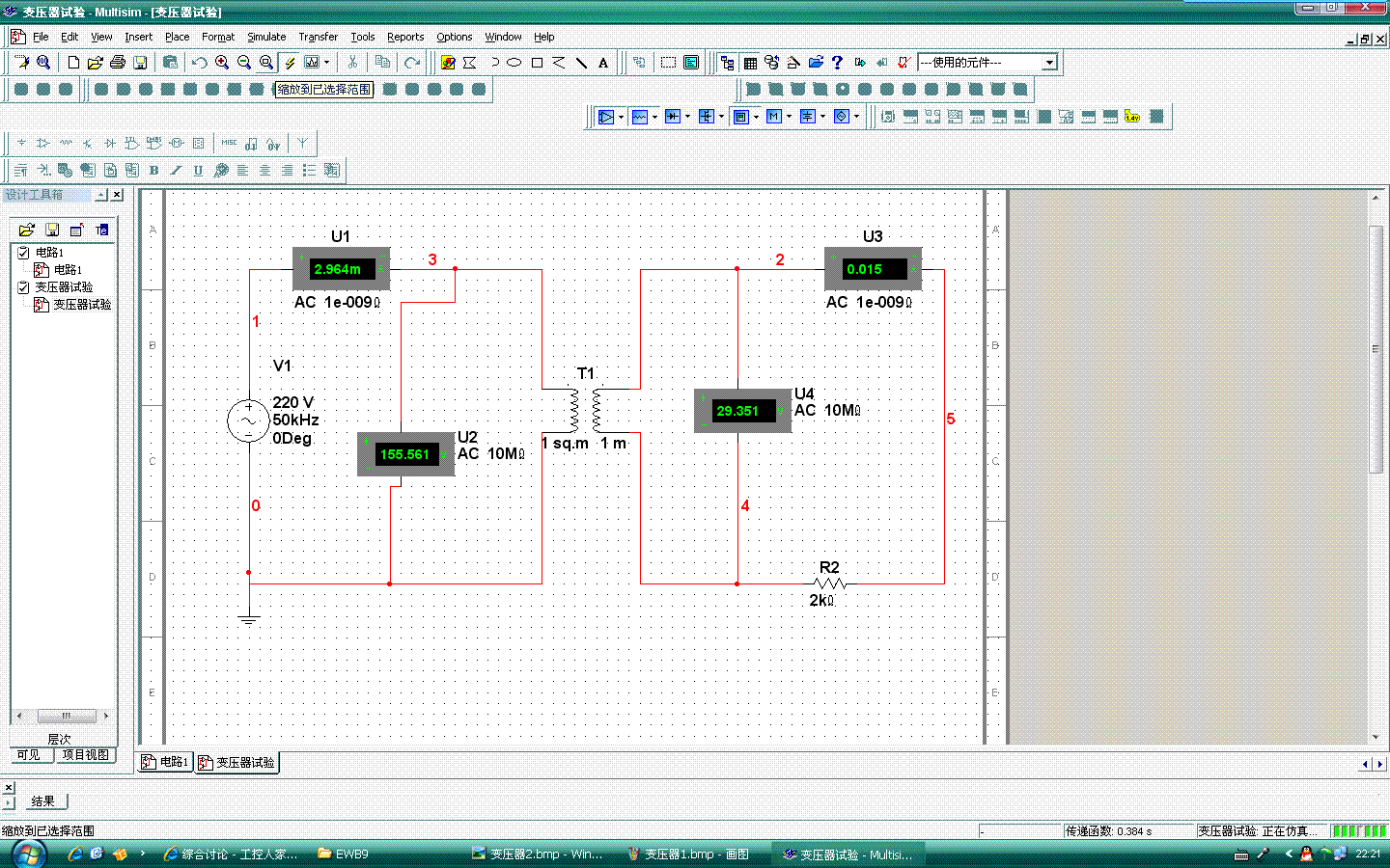

我对变压器一二回路 做了个简单仿真实验 现在想结合一二次侧的回路平横方程问个问题
省略漏抗
一次侧方程: e1 = R1 * i1 - u1
二次侧方程: e2 = R2 * i2 + u2
大家可以把下列一次侧端电压把220伏看成155伏左右大小
我的问题是e1和e2怎么对应到图中的参数中 如图我把R2减小 结果i2变大 U2变小
u1变小 i1变大 UR1变大 那么e1 和 e2如何变化 在二次 回路中 u2似乎等于R2*i2等于e2
如图:
duanyuzhong
查看duanyuzhong的
发表于: 2009-07-28 00:15
补充一下 N1:N2=5:1
