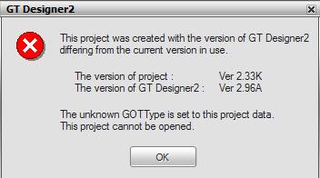

如图,打开后出现提示,请高手帮忙,谢谢

我也碰到了同样问题,只是GT1000系列的,F900的可以打开,同样请教高手,有办法解决吗?

无奈我装了两个版本

原文件可能是GT1175的,英文版不支持。

只能装两个版本

不单是GT1175,只要是GT11系列带-C的触摸屏程序都不能在英文版里打开的,如果只是想打开编辑的话,通过简单修改程序及其配置就可实现,但是如果要通讯,可能有点麻烦
