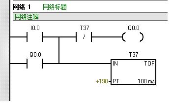

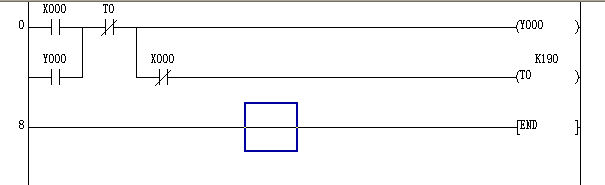

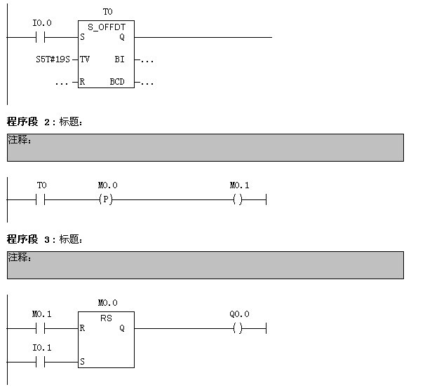

刚考完技师,其中一道题是这样的,要求在输入信号断开后延时19秒后再断开输出,很多同学都作错了.欢迎高手指教

1楼  发表于: 2009-07-27 13:11
楼主看看我这个行不行?
附件: 如题.rar (10 K) 下载次数:86

    2楼  发表于: 2009-07-27 13:32
    用输入信号的下降沿做定时器的启动信号,在输出回路串联定时器的常闭触点.纯属个人意见.

    3楼  发表于: 2009-07-27 14:40
    按2楼所说,再加一个输出的自锁信号就可以了

    4楼  发表于: 2009-07-27 14:49
    下降沿加置位,最后再用复位

    5楼  发表于: 2009-07-28 10:16
    以上的高手分析的都对,二楼的程序也完全能实现,不过这种方法都有点复杂,欢迎大家讨论更简单的方法

    6楼  发表于: 2009-07-28 10:21
    二楼的老师在程序后面可以不加复位T0的程序,这样更简洁,已经模拟过了,去掉对程序没有影响

    8楼  发表于: 2009-07-28 11:17
    引用第6楼tangwang于2009-07-28 10:21发表的  :
    你说的很对!

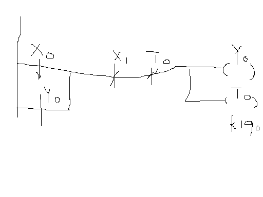

    9楼  发表于: 2009-07-28 13:03
    上个图看看

    10楼  发表于: 2009-07-28 13:21
    引用第9楼tianbowen0于2009-07-28 13:03发表的  :
    上个图看看
    [attachment=26272]
    那在下降沿未到来之前的Y0输出怎么保证呢,没看楼主题目吗,之前已经有输出了
