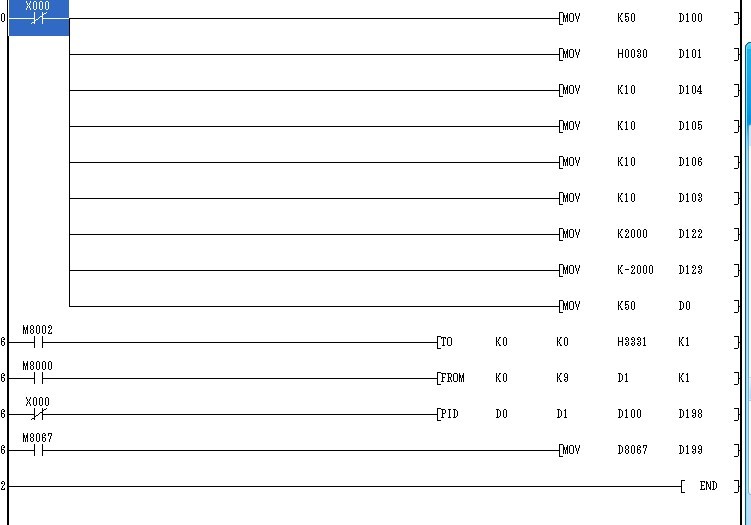

想问问关于PID程序,我试了好多次都没反应,请指点一下~~~~~~~~~~~

你使用模拟器还是实体PLC ?
模拟器就不要折腾了,PID指令不受模拟器支持。
