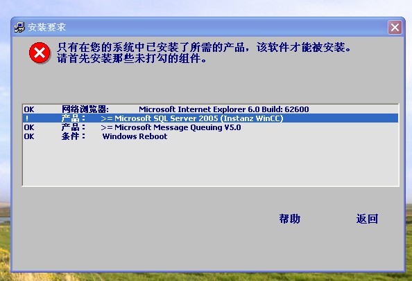

求助:怎么安装WINCC_V6.2_ASIA

为什么我安装老是找不到MS-SQLServer2005

SQL2005 For Wincc不包含在Wincc本身的安装盘内,也非大街上5元一张的版本。

我的显示该计算机上找到 SQL Server 2005 的 Instance WinCC。
Please install the SQL Server 2005 from the SQL CD in your WinCC package.

在WIN组件中添加消息队列,再安装安全补丁,然后安装SQL数据库,最后装WINCC。

SQL无法识别可重新安装

wincc安装盘里都有说明,什么系统打什么补丁,然后是插入系统盘装消息队列,sqlserver有可能在装的过程中报错,重启一下系统会接着装,前面都OK了,系统才允许装wincc

从网上下载一个sql2005,如果系统提示不可以安装sql2005,在[HKEY_LOCAL_MACHINE\SOFTWARE\Microsoft\Updates\Windows XP\SP3]下添加新项:“KB319740”,在此项下新加二进制数值“Des cription”,设置值为"Windows XP 更新 (KB319740)"即可。

你最好用成套的SQL,否则你的WINCC将不能用。
