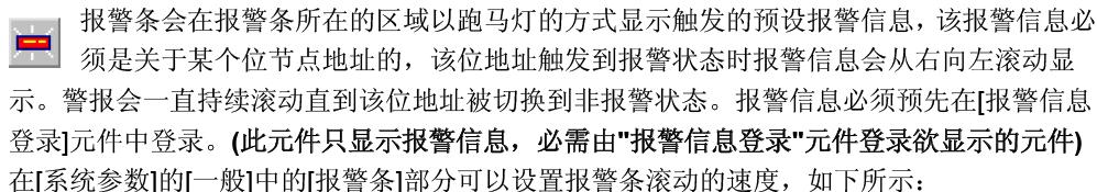

MT506有跑马灯功能吗?请高手指教

每次卷动的象素数和卷动速度都是数值越大,滚动显示的速度就越快。

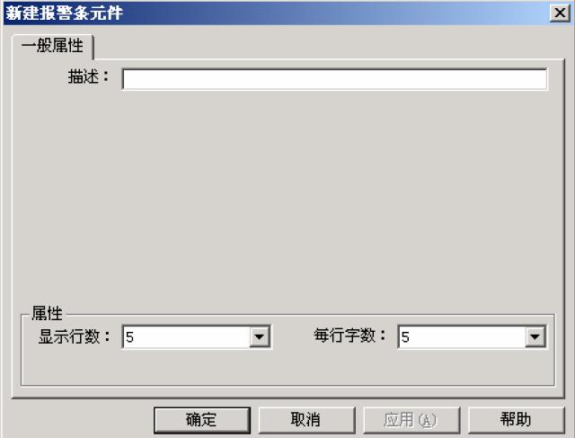

添加报警条的过程
1、按下报警条图标。
2、填写[一般属性]页内容
描述:分配给报警条元件的参考名称(不显示)。
显示行数:用来显示信息的行数。只有最高的一行才显示信息。所有的信息以报警信息登录中设置的字体的大小来显示,即只有16和24两种字体。一般使用的是16的字体,显示行数为1即可,选用24时显示行数为2即可。
每行字数:指定每行能显示的字符个数,它是参照字体16的大小来设置的,即如果设为20,那么就可以显示20个字体为16的英文字母或者10个字体为16的汉字,也可以显示10个字体为24的英文字母,或者能显示大约7个字体为24的汉字。
3、按下[确定],放置好报警条即可。

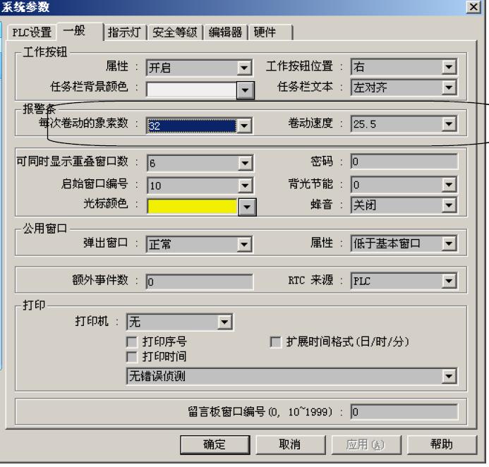

在[编辑]/[系统参数]/[一般]中设置报警条的滚动显示速度。
在窗口10添加一个报警条元件,其显示行数和每行字数分别为2和40。

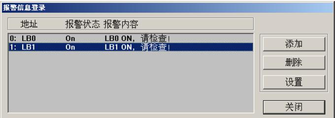

按下[报警信息登录]元件图标,进入报警信息登录列表,添加2个报警信息,如下所示:

LB0和LB1的ON或OFF状态将直接触发报警条的报警信息显示与否。
