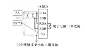

FX2N-485BD与三菱变频器通讯硬件接线问题,谁能给我画一下.我没做过.对它也一知半解.

不就是485连接吗!!
FX2N-485BD和三菱变频器两个,你那个不会用!
nature730
查看nature730的
发表于: 2009-07-24 13:40
发个连线图给你!
