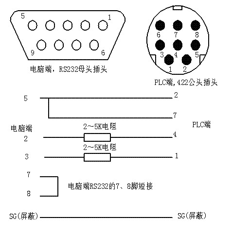

用FX1N系列的三菱PLC和电脑RS232通讯9针的电缆线制作

我有一个三菱PLC的RS422口的8针的头子,我想自制一根通信电缆。请教怎么连接。谢谢

这个看行不行哈
