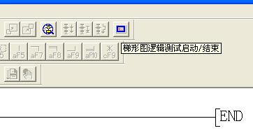

该仿真软件并不单独以图标形式出现,若你安装了仿真,那么此时你的编程软件GPPW里就具备了仿真功能!

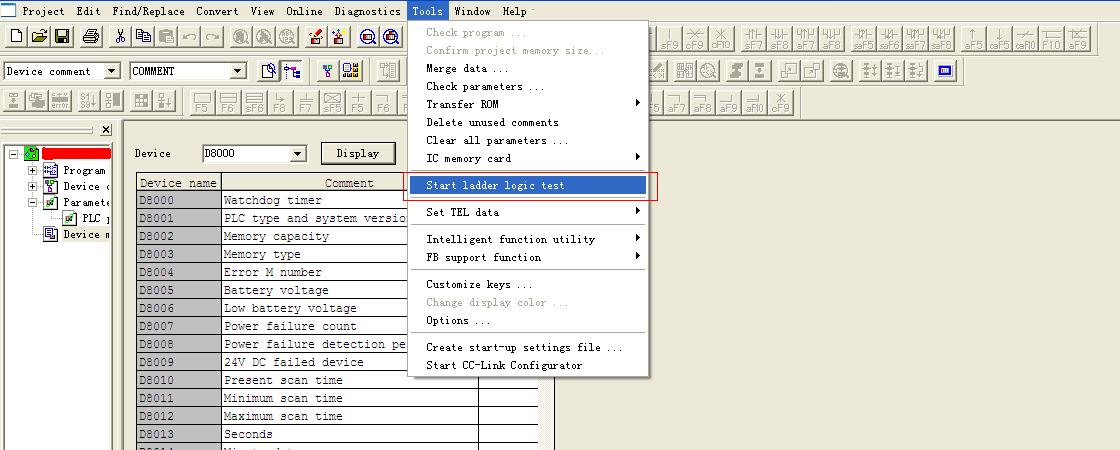

此时在你编程软件窗口里 找到一蓝色四方形的小框框"逻辑测试启动"(大概是这个名字吧)
若你编好程序变换好后,即可点此按钮进行仿真了!
或者在"工具"选项里也有!

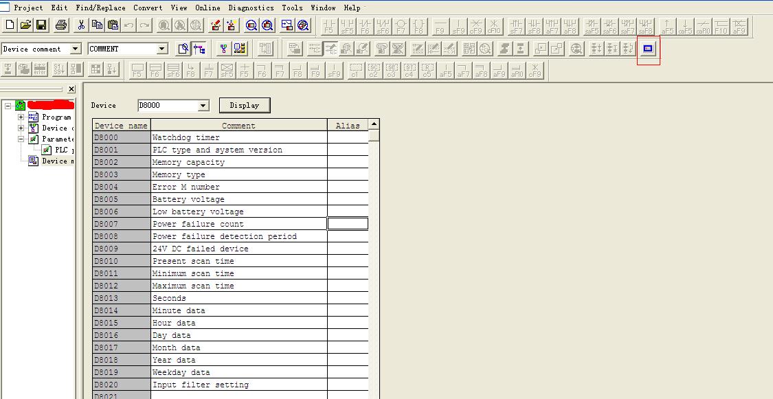

给你个附图

这个就是
